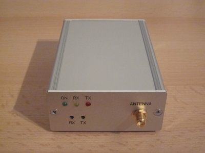

    Mal ein ganz anderer Ansatz: Um von extern (also außerhalb der HF-Reichweite) auf dem SvxServer-Verbund QRV zu sein, kann man als Alternative zu EchoLink ja auch einen kleinen SvxLink-HotSpot verwenden. An einer solchen Lösung basteln wir gerade, die ersten Geräte sind bereits im Einsatz und werden auch auf dem Amateurfunkmarkt am 5. Dezember in Dortmund zu sehen sein (am HAMNET-Stand, vorführbereit).
    Die "HAMServerPi RadioBox" (siehe hier) kann über LAN, WLAN und sogar über UMTS angebunden werden. Sie funktioniert - gute Netzabdeckung vorausgesetzt - auch aus dem fahrenden Auto heraus. Und es ist damit sogar wieder etwas mehr Amateurfunk im Spiel ;-).
