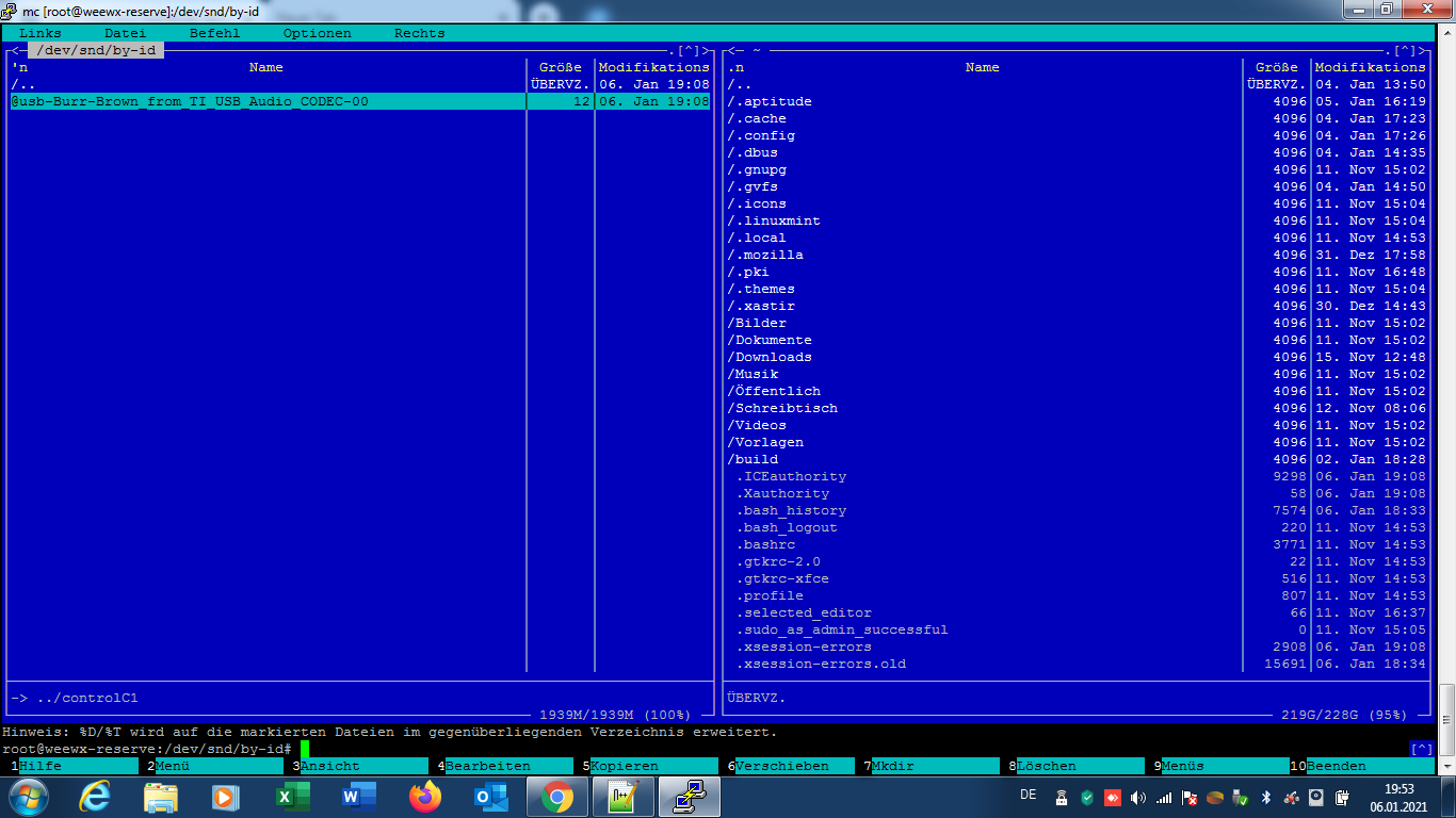

    Zunächstmal danke für die Infos über den Audiochannel =0.
    Jetzt höre ich etwas, also Echolink wird gestartet oder soetwas klang gerade bei mir aus der handfunke, sitze im Wohnzimmer mit Laptop.
    Da ich vieles noch granicht kenne, wie zum Beispiel das mit dem Eintrag PTT_TYPE=NONE
    äh...ja...was muss denn normalerweise da stehen?? ich weiß es ja eben nicht. Habe auch nirgendwo eine config gefunden.

    Allerdings wenn ich Qtel starte, kann ich mit einem Handfunkgerät über das angeschlossene Funkgerät mit der Soundkarte am Rechner arbeiten.

    alsamixer -c1
    es erscheint folgendes Bild:
    Keine Regler für Mike oder ähnlichem nur PCM.
