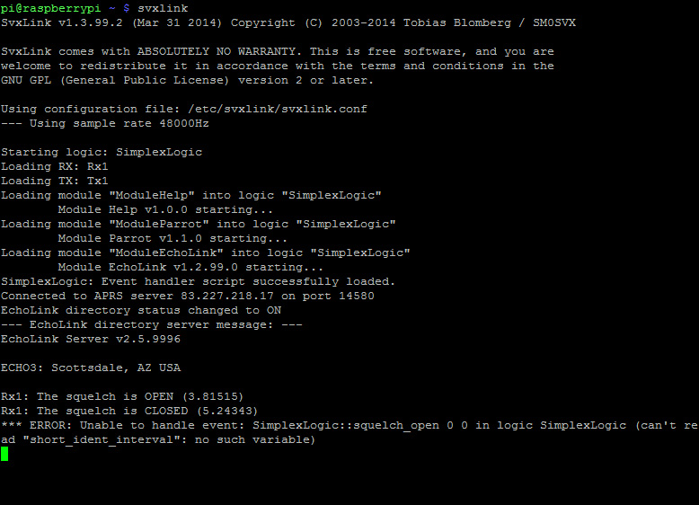

    danke für die schnelle Antwort. Leider funktioniert es aber noch nicht ganz. Zuerst kam die Meldung, dass eine Bracelet fehlt - habe ich zum Schluß eingefügt, dann ließ sich SvxLink starten.
    Jetzt kommt aber im Betrieb die folgende Fehlermeldung, die ich dir als Screenshot angehängt habe.
    vy 73, Hansjörg

  • Hallo Hansjörg,
    hattest Du das Skript hier im Thread noch mal neu übernommen? Ich hatte da hinterher noch mal was geändert.
    Ansonsten mußte mich mal bitte drauflassen auf den Rechner...mach sich besser.
