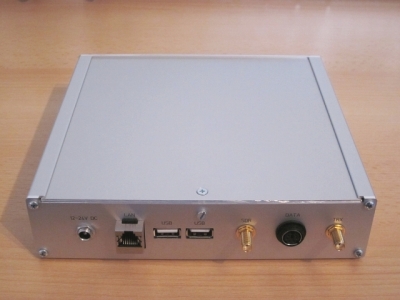

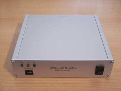

    Wir möchten nun unsere kleinzelligen FM-Relais und ein paar Simplex-Zugänge zu einem „großen Relais“ zusammen schalten. Hardwaremäßig sollen zunächst jeweils Raspberrys mit aufsteckbarer Interface-Platine eingesetzt werden. Daran kann dann direkt ein Funkgerät bzw. ein Repeater angeschlossen werden. So können z.B. alle für einen Simplex-Zugang erforderlichen Komponenten in ein kleines, kompaktes Gehäuse eingebaut werden (siehe unten)
    Da unsere Standorte alle über eine schnelle HAMNET-Anbindung verfügen, möchten wir gerne eine vom Internet unabhängige Infrastruktur aufbauen. Eine Verlinkung über das Echolink-Modul scheidet also aus, da dabei ja zwingend eine Internet-Verbindung bzw. ein Proxy-Server mit Internet-Anschluss erforderlich ist. Die Möglichkeit einer direkten SvxLink-Kopplung kommt uns daher sehr gelegen.

    vielen Dank für die Hinweise! Unser Testverbund mit derzeit drei Stationen klappt bereits sehr gut, auch mit den Raspberrys. Allerdings im Moment nur mit GSM-Codec, da wir bei SPEEX wohl noch ein Konfigurationsproblem eingebaut haben. Aber das bekommen wir bestimmt auch noch hin. Der eigenständige Vermittlungsserver für das HAMNET steht später ja auch noch an ...
    Das leistungsfähigere Hardware natürlich entsprechende Vorteile bietet, ist uns schon bewusst. Wir haben uns aber zunächst erst einmal für den Raspberry entschieden, weil wir ein möglichst einfaches System haben möchten. Wer später dann etwas höhere Ansprüche hat, der muss dann halt auch ein wenig mehr Aufwand treiben ;-).
    Die oben vorgestellte Box haben wir inzwischen geschrumpft. Es wird vermutlich alles (incl. VHF- oder UHF-Transceiver) als Aufsteckplatine in das originale TEKO-Gehäuse des Raspberrys passen. Also ein SvxLink-System für die Westentasche. Soweit zumindest unserer frommer Wunsch, hi.
