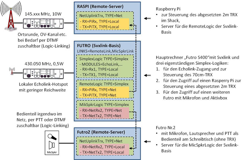

    vielen Dank für die Rückmeldung. Eine Skizze ist erstellt, ich hänge sie hier erstmal als Datei an.
    Die zunächst unübersichtlich wirkende Anschaltung des zweiten TRX und des Bedienteils im Büro an separate Rechner ist eigentlich nur gewählt worden, weil die "eh da" waren. Denkbar ist auch, den zweiten TRX zwar weiter mit eigener SimplexLogic anzusteuern, aber direkt über die zweiten Kanäle der Soundkarte des Hauptrechners/Svxlink-Basis anzuschalten. Das müsste aber noch irgendwann getestet werden, denn für den Simplex-Link ist ja wichtig, dass dabei ein Durchhören Rx1-Tx2 bzw. Rx2-Tx1 möglich bleibt.
