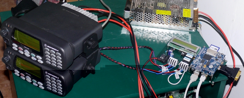

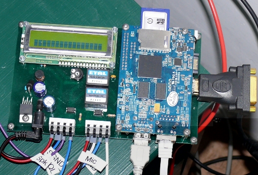

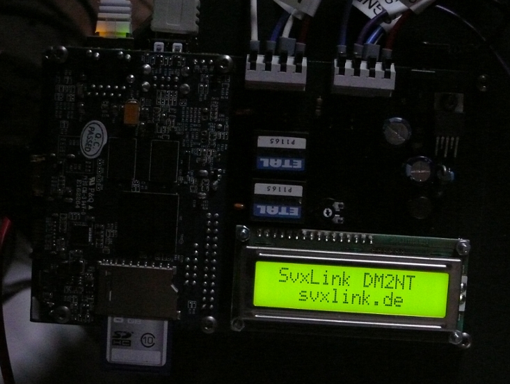

    Allerdings bin ich eher openSUSE-Freak. Tino/DM2NT hat ein Board für den Banana erstellt welches noch ein LCD-Display enthält und so zukünftig ein paar Infos anzeigen kann und ich die SvxLink-Software dazu. Ist aber noch ein Prototyp!
    Wer mal was anderes als Debian ausprobieren möchte kann ein 8G-Image herunterladen, eventuell mach ich es mal noch kleiner, vergößern kann man die Partition ja jederzeit.
    Es ist ein OpenSuse 13.2 mit aktuellem SvxLink, den guten Stimmen und gleich lauffähig nach dem Start. Es sind nur noch das Rufzeichen und die Module nach Bedarf anzupassen. Hier noch die GPIO's

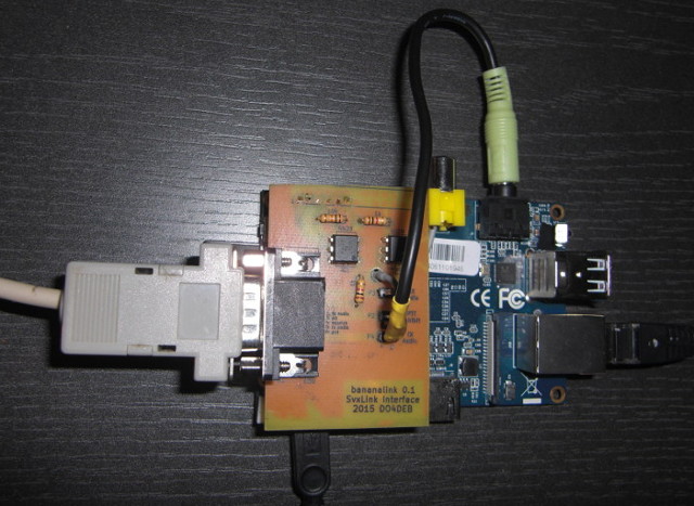

    Ich habe ein SvxLink Interface gebastelt, welches den on-board lineIn des BananaPi nutzt.
    • PTT/Sql Signale über Optokoppler
    • NF noch ohne Potentialtrennung
    • Steckbar auf GPIO leiste des BPi
    • Squelch / PTT über GPIO 4/17
    Es wäre auf dem Shield ausreichend Platz, 2 NF Übertrager unterzubringen, dies ist für die nächste Version geplant.
    73 de DO4DEB, Jan

  • Hallo Jan (DO4DEB),
    hallo Gemeinde :)
    Jan, würdest Du bitte den Schaltplan von Deinem selbst gebasteltem Shield hier veröffentlichen? Insbesondere interessiert mich der NF Teil. Wie bekommst Du die NF auf die GPIO`s?
    Wie ist es ggf. zu programmieren?
    Und vor allem, nutzt Du dabei den Line-In, oder den Mic Eingang?
    Grüße
    Stefan
  • Quote
    Hallo Stefan,
    Bitte entschuldige die verzögerte Antwort. Hatte vergessen die Email Adresse für dieses Forum umzustellen, demnach keine Benachrichtigung über neue Antworten.
    Anbei das exportierte KiCAD Projekt, dort ist auch der Schaltplan als PDF enthalten.
    NF in/out über line-in und Kopfhörer Ausgang.
    Bpi Line-in Mod nach DJ0ABR: http://www.dj0abr.de/german/technik/dds/pisound.htm
    GPIO's kannst du über die SVXLink Config einstellen
    73 de DJ1AN, Jan (ehem. DO4DEB)
