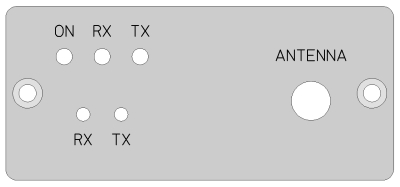

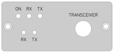

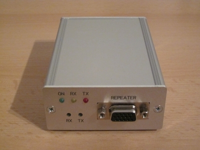

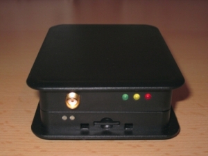

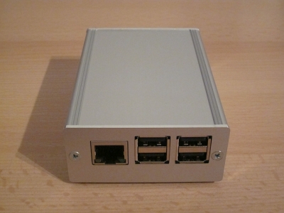

    inzwischen haben wir uns auch auf ein Gehäuse für den HAMServerPi mit SvxLink-Interface festgelegt. Es handelt sich dabei ein Aluminium-Profilgehäuse, welches kaum größer als das originale TEKO-Kunststoffgehäuse ist. Der Sandwich, bestehend aus Rasberry Pi und Aufsteckplatine wird dabei ganz einfach in die Nuten des Gehäuses eingeschoben. Durch die Verwendung fertig gefräster und beschrifteter Frontplatten ist keine weitere Bearbeitung erforderlich.
    Die Aufsteckplatine wird es voraussichtlich in drei Varianten geben:
    1. RadioBoard: Mit VHF- oder UHF-Modul und SMA-Antennenbuchse (Stand-Alone-System, z.B. als lokaler HotSpot)
    2. RepeaterBoard: Mit 15pol SUB-D-HD-Buchse (WX-kompatibel, alle Signale zum Anschluss an einen Repeater herausgeführt)
    3. TransceiverBoard: Mit 6pol Mini-DIN-Buchse (kompatibel zur Data-Buchse, für den Anschluss an ein externes Funkgerät)
    Der Audiopegel kann bei allen Varianten durch zwei Spindeltrimmer voreingestellt werden. Die Trimmer sind über die Frontplatte bei geschlossenem Gehäuse erreichbar. Das RadioBoard wird mit einem Tiefpassfilter zur besseren Dämpfung unerwünschter Nebenwellenaussendungen bestückt; auf dem Repeater- und TransceiverBoard finden auf Wunsch zwei NF-Übertrager Platz. Damit kann dann eine vollständige galvanische Trennung erreicht werden.
    Die Stromversorgung erfolgt beim Radio- und TransceiverBoard über eine der rückseitigen USB-Buchsen mit 5V (z.B. mit einem USB-Steckernetzteil); das RepeaterBoard wird über die 15polige SUB-D-Buchse mit 12V versorgt (8-40V möglich). Bei dieser Variante ist dann kein zusätzliches Steckernetzteil mehr erforderlich. Eine alte WX-Steuerung kann also ganz einfach nur durch Umstecken vollständig ersetzt werden.
    Die ersten Gehäusemuster sind bereits bestellt; das RadioBord ist dann direkt danach 'dran. Da es sich jedoch nur um ein Hobbyprojekt handelt, kann es bis zu endgültigen Fertigstellung aber trotzdem noch ein wenig dauern oder auch Unvorhergesehenes dazwischenkommen ... ;)

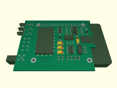

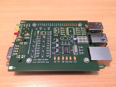

    nachstehend einmal eine ganz grobe 3D-Ansicht des RadioBoard's. Neben TRX-Modul, Tiefpassfilter und Soundkarten-Chip findet auf der Platine auch noch ein Hardware-DTMF-Auswerter Platz. Dieser ist für das amerikanische IRLP-System vorgesehen und wird für den reinen Betrieb mit SvxLink nicht benötigt.

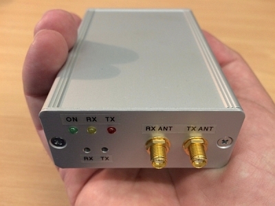

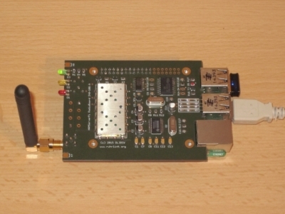

    heute wurde die allererste Platine der "Nullserie" (RadioBoard) bestückt. Alle bisher getesteten Funktionen laufen sehr zufriedenstellend. Es sind jedoch noch weitere Tests erforderlich. Daher können sich ggf. noch Änderungen ergeben, die dann bei den nächsten Platinen-Versionen berücksichtigt werden.
    Das auf dem Foto abgebildete Muster ist z.B. als lokaler EchoLink-HotSpot schon jetzt voll funktionsfähig. Es kann wahlweise mit einem 2m- oder 70cm-Transceiver-Modul bestückt werden. Die Stromversorgung erfolgt über eine der rückseitigen USB-Buchsen; die Netzwerkanbindung entweder über LAN oder aber auch per WLAN (so wie abgebildet).

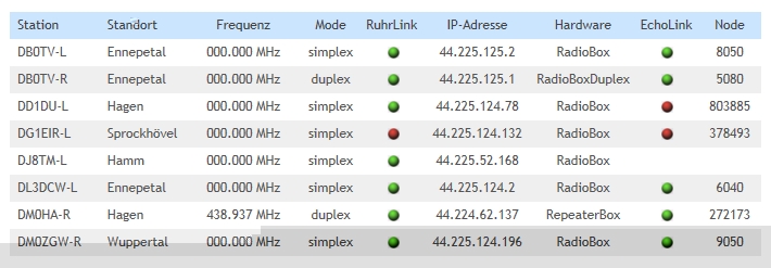

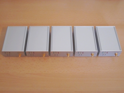

    die ersten „RadioBoxen“ sind inzwischen bei den Betatestern angekommen und teilweise auch schon in Betrieb. Im Rahmen des Tests sind einige Standorte zeitweise über einen SvxServer zusammengeschaltet. Die Vernetzung erfolgt dabei komplett drahtlos über das HAMNET. Es werden also keine Internet-verbindungen eingesetzt. An der Zusammenschaltung der unten angegebenen Standorte sind derzeit insgesamt 15 Richtfunkstrecken beteiligt. Bisher gibt es keine Probleme. Die Audioqualität ist überraschend gut. Keine Aussetzer, kein Klötzeln und (fast) kein Rauschen. Das Ergebnis hört sich sogar besser und verständlicher/natürlicher an als so manches DigitalVoice-System.
    Derzeit via SvxServer zusammengeschaltete Standorte:
    1. DL2DCW RadioBox UHF (DL2DCW-L, #362204) - Ennepetal
    2. DL1KGW RadioBox UHF (DM0ZGW-R, #9050) - Wuppertal
    3. DL5OCD RadioBox VHF (DL5OCD-L, #766668) - Algermissen
    Über einen weiteren Server sind folgende Systeme verbunden:
    4. DL3DCW RadioBox UHF (DL3DCW-L, #6040) - Ennepetal
    5. DF6DP RadioBox UHF (DM0HA-L, #272172) - Hagen
    Für den Test werden ausschließlich Bordmittel der HAMServerPi RadioBox ohne weitere Server bzw. sonstige Hardware verwendet. Die Einrichtung ist relativ einfach, es brauchen nur individuelle Parameter wie Rufzeichen, Kennwörter, Frequenzen etc. konfiguriert zu werden. Im Moment wird für die Vernetzung noch der GSM-Codec eingesetzt. Da sich der Raspberry 2B damit aber langweilt, soll demnächst auch noch mit einem besseren Codec experimentiert werden.
    Im Rahmen des Tests fällt wieder einmal auf, wie flexibel und leistungsfähig SvxLink ist. Es ist eigentlich fast jede Aufgabe irgendwie lösbar. Zudem bestehen noch viele, teilweise auch ungeahnte Möglichkeiten für den Einsatz und für Experimente im Amateurfunk. Daher an dieser Stelle ein ganz herzliches Dankeschön an alle an der Entwicklung von SvxLink Beteiligten!
    P.S. Unter den o.a. Node-Nummern kann man sich natürlich auch von außen via EchoLink aufschalten. Es darf also getestet werden!

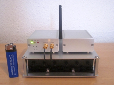

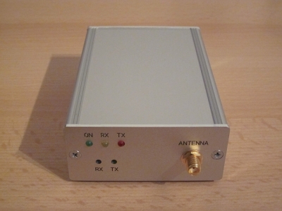

    im Moment sind alle verfügbaren Geräte (10x RadioBox) aus dem „Betaprogramm“ vergeben und werden eifrig getestet. Bisher funktioniert zum Glück alles sehr zufriedenstellend.
    Auf Grund der großen Nachfrage befindet sich derzeit eine Kleinserie der RadioBox in Vorbereitung. Hierbei handelt es sich um Leiterkarten, auf denen die SMD-Teile maschinell vorbestückt sind. Zur kompletten Fertigstellung müssen dann nur noch einige wenige Bauteile per Hand aufgelötet werden. Ob es später einmal Teilbausätze oder auch Fertiggeräte geben wird, steht noch nicht fest.
    Der erste Prototyp der zur WX-Steuerung kompatiblen „RepeaterBox“ ist ebenfalls vorbereitet und geht demnächst in den Testbetrieb.
    Da es sich um ein reines Hobbyprojekt handelt, können im Moment leider keine genauen Auskünfte zur Verfügbarkeit gegeben werden. Aktuelle Informationen zum Projektstand werden aber hier im Forum bekannt gegeben. Eventuelles Interesse an den Geräten darf jedoch gerne, z.B. per Mail oder PN bekundet werden (natürlich völlig unverbindlich). Dies ist für die Planung - und nicht zuletzt auch für die Motivation - recht nützlich ;-).
