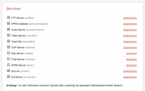

    Beim HAMServerPi haben wir zusätzlich noch die Möglichkeit eingebaut, SvxLink und SvxServer (sowie auch alle anderen Dienste) bequem über das eingebaute Webinterface zu aktivieren bzw. zu deaktivieren. Die jeweiligen Einstellungen werden auch beim Neustart des Systems berücksichtigt.
    Später soll dann auch einmal das Editieren der Konfigurationsdateien per Webinterface möglich sein.
