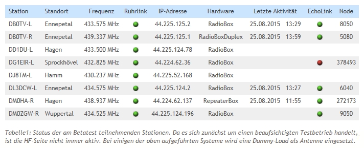

  • Zum Thema Microaussetzer:
    2 von 3 Teilnehmern unseres Verbundes - einer davon bin ich - haben eine VDSL Leitung (51/10, sehr kurze Latenz). Zwischen diesen beiden Stationen konnte ich bisher keine Microaussetzer beobachten. Sehr wohl aber beim 3. im Bunde, er hat eine ADSL Leitung mit max. 2 Mbit. Dort geht ein Minipaket schon mal verloren. Extrem wird es, wenn er parallel zum Funkverkehr einen Download macht und die Leitungskapazität ausgeschöpft wird (nein, er hat kein QoS für VoIP aktiviert).
