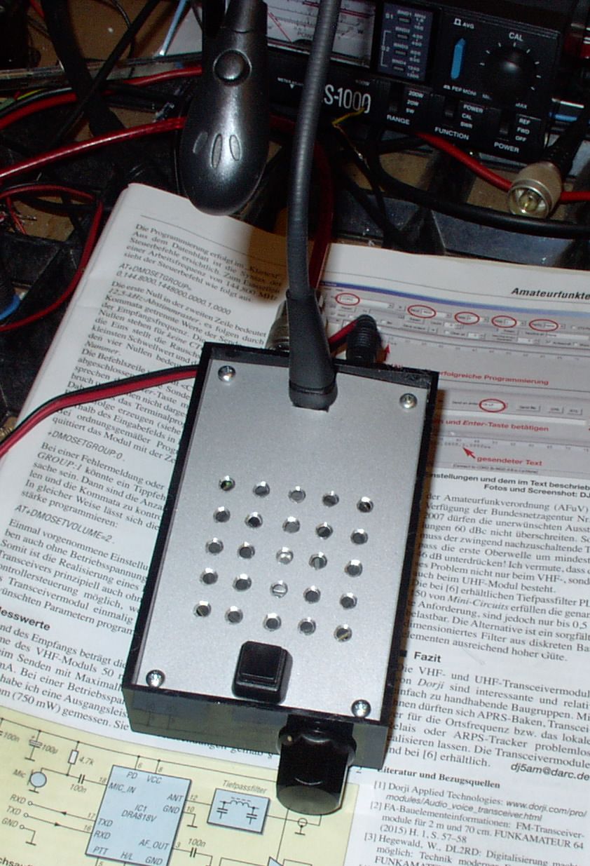

    Hallo Zusammen,

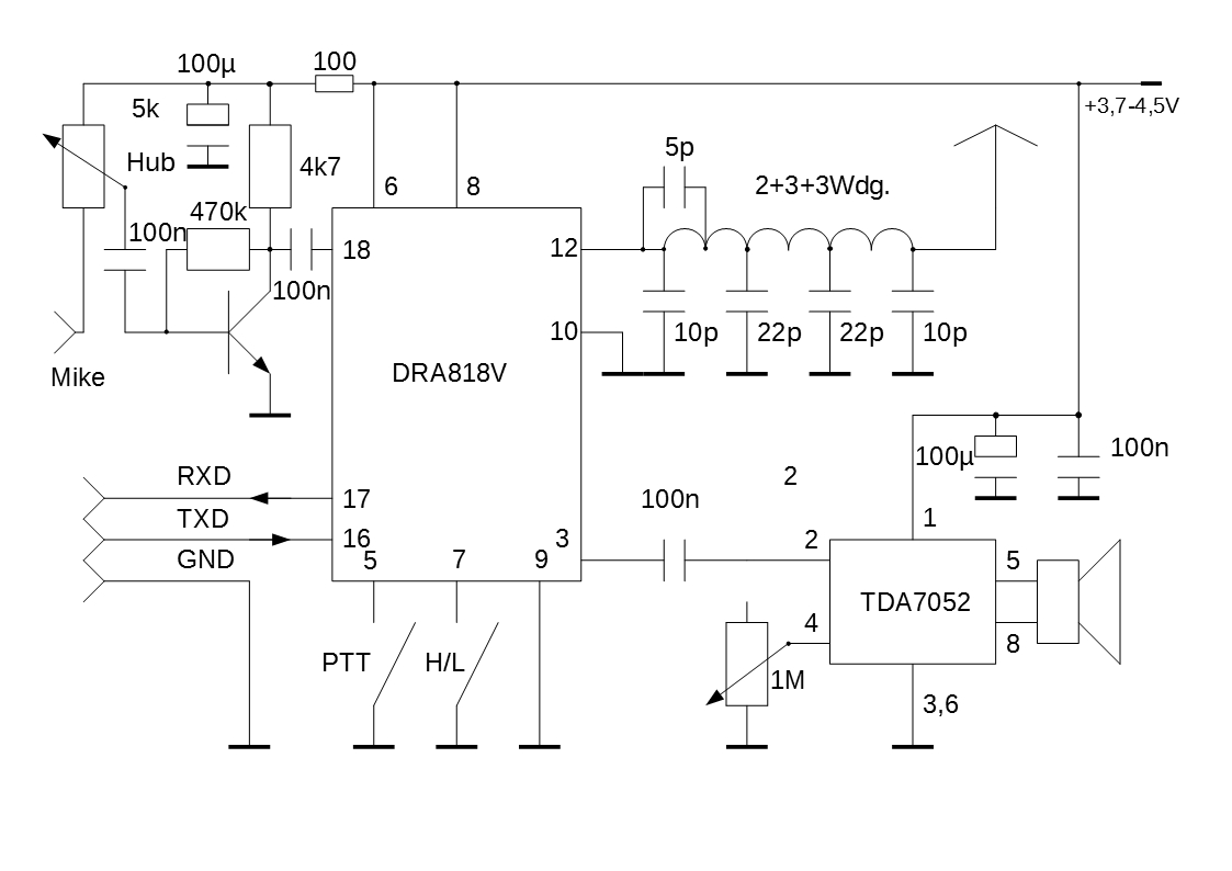

    angeregt durch die beiden Artikel in CQ-DL und Funkamateur habe ich mich mit dem DRA818V beschäftigt.
    Nun hat die Kiste auch ein Gehäuse bekommen.
    Den zuerst verwendeten Bandpass in der Schaltung habe ich durch einen 3 gliedrigen Tiefpass ersetzt.
    Was ich mit meinen Mitteln messen konnte sah zwar ähnlich aus von der Dämpfung, aber der Tiefpass ist kleiner in der Bauform.
    Er liegt hinten quer im Gehäuse und die BNC-Buchse ist auf kürzestem Wege dort angeschlossen.
    Leistung liegt bei ca.0,8W, Rauschsperre öffnet bei 0,1µV
    Das Mikrofon stammt von einer Telefonfreisprechanlage und war grade mal vorhanden.
    Inzwischen gibt es schon die SA828V und U, sie bieten noch mehr Ausstattung
    73 de Reinhard DL5ZA
