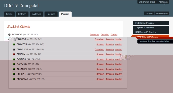

    nachstehend einmal als Beispiel unser Admin-Interface für den SvxServer als Plugin für das CMS GetSimple. Das Interface ist ganz einfach gehalten und kommt bisher ohne Datenbank aus. Bei Problemen (z.B. klemmende Squelch) können einzelne Clients gesperrt werden. Zudem ist per Mausklick auch das Starten und Beenden von SvxLink auf dem jeweiligen Client möglich.
  • Sieht ja schon ganz gut aus, so stelle ich mir das auch vor.
    Gibt es da ne Ajax-Unterstützung oder so was in der Art, so dass die Statusänderungen auf der Webseite dynamisch aktualisiert werden können?
    73s de Adi
    im Moment noch nicht, rüste ich aber später noch nach. Sind ja nur wenige Zeilen Code ... ;)
