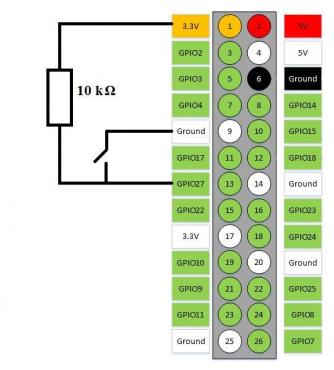

  • Hallo ML
    es gibt ein kleine Änderung oder noch ein beweis man soll alles machen ohne VOX und das habe ich so Gemacht:
    ein Lautsprecher/Mikrofon mit PTT von Baofeng 5€
    und ein extra Sound karte
    Anleitung sehe oben mit folgende Änderung:
    rc.local:
    Code
    echo "9" >/sys/class/gpio/exportecho "in" >/sys/class/gpio/gpio9/directionecho "1" >/sys/class/gpio/gpio9/active_lowchmod 0777 /sys/class/gpio/gpio9/value
    Dann in svxlink.conf:
    PTT taste so (in mein fall stat GPIO27 GPIO9):http:
    73 de dzevad dh1aa :D:D
