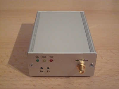

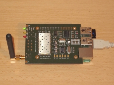

    wäre im Prinzip kein unlösbares Problem. In unserer HAMServerPi RadioBox sind solche Komponenten ja verbaut (Audiochip PCM29xx, TRX ähnlich dem DRA-Modul). Kann man natürlich auch als USB-Stick umdesignen.
    Hat aber dann immer noch den Nachteil, dass man wieder einen externen Computer benötigt. Und der ist in unserer RadioBox mit dem eingebautem Raspberry ja schon 'drin. Ist also ein absolut kompaktes System, was man auf den Schreibtisch stellen kann und nur noch Stromversorgung (USB-Netzteil) und eine Netzwerkverbindung (LAN, WLAN oder UMTS-Stick) benötigt. Durch das einheitliche Speicherkarten-Image (HAMServerPi) ist zudem die Installation und Konfiguration überall einheitlich und man kann so ganz gut Anfängerfehler minimieren und bei eventuellen Problemen einfach helfen.
    Vorteil der USB-Stick-Lösung wäre eventuell der Preis. Man braucht keinen Raspberry, keine (teure) Elektromechanik wie Gehäuse etc. Von daher kann ich der Idee durchaus etwas abgewinnen. Wir sollten das also ruhig mal weiterspinnen ...

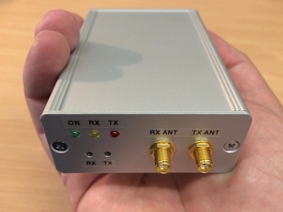

    Daher auch der Ansatz mit der "RadioBox". Das Ding ist wirklich schnuckelig klein (ca. 105x72x32mm LxBxH), hat alles an Bord - läuft also völlig "stand-alone" - und lässt sich sogar prima mit einer USB-Powerbank betreiben. Durch den eingebauten Raspberry gibt es ein einheitliches Betriebssystem, dadurch ist auch Entwicklung und der Support etwas einfacher. Und das Ganze kann prima per LAN, WLAN oder UMTS angebunden werden. Wir haben hier selbst aus dem Auto heraus während der Fahrt nur mit RadioBox auf dem Armaturenbrett und eingestecktem UMTS-Stick schon durchgängige QSO's (via EchoLink und auch via SvxServer) geführt. Einfach genial!
    Für die Einrichtung der RadioBox in ein "fremdes" Netzwerk benötigt man natürlich immer noch meist einen Rechner oder ein Smartphone bzw. Tablet. Das hat man aber In der Regel auf Reisen sowieso zusätzlich dabei. Unser Ziel ist es daher im Moment, die Konfiguration der wichtigsten Einstellungen der RadioBox noch weiter zu vereinfachen und alle wichtigen Einstellungen per Weboberfläche verfügbar zu machen (also nicht nur per SSH). Wenn man seine RadioBox aber z.B. via Tethering ans Smartphone anbindet (geht prima), braucht man noch nicht einmal mehr das. Denn die Einstellungen sind dann ja genauso wie zuhause.
