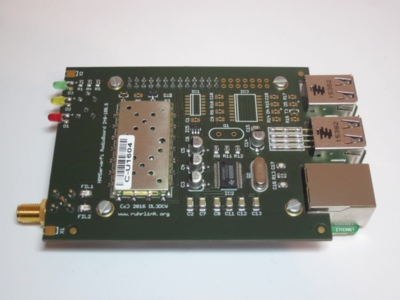

  • Hallo Knut,
    die Frequenz ist natürlich frei einstellbar. Genauso wie Bandbreite, Squelch, CTCSS, DCS usw. In der Radiobox werden die Module der SR_FRS_1W Serie eingesetzt (einfach mal nach einem Datenblatt googeln). Es gibt auch ein alternatives Modul mit gleicher Anschlussbelegung (DRA818), dieses hat für unsere Zwecke aber leider ein zu hohes TX-Delay (mehr als 1 Sekunde).
    P.S. Schaltpläne etc. zur RadioBox gibt es übrigens unter http://www.hamserverpi.de/index.php?id=radiobox

  • Hallo Knut,
    die HAMServerPi RadioBox ist ja im Prinzip ein "fertiger" EchoLink-HotSpot (mit einer Vielzahl von Zusatzfunktionen).
    Zur Einstellung der Frequenzen etc. wird ein recht simples, serielles Protokoll verwendet. Hierzu ist die serielle Schnittstelle des Raspberrys mit dem TRX-Modul verbunden. Die Paramtetrierung erfolgt allerdings nicht via SvxLink sondern über ein einfaches Script beim Programmstart.
    Hier mal ein Auszug aus der Anleitung des HAMServerPi:
    Zum Anpassen der Einstellungen des Transceiver-Moduls auf dem RadioBoard die TRX-Konfigurationsdatei mit
    Code
    sudo nano /etc/trx/trx.conf
    in den Texteditor laden und die nachstehende Zeile entsprechend den eigenen Vorgaben anpassen:
    Code
    AT+DMOSETGROUP=0,432.9000,432.9000,0,6,0,4
    Die einzelnen Werte hinter dem Eintrag "AT+DMOSETGROUP=" haben folgende Bedeutung:
    Code
    1. FM-Hub (0=2.5kHz, 1=5.0kHz)
    2. TX-Frequenz (z.B. 432.9000)
    3. RX-Frequenz (z.B. 432.9000)
    4. RX-CTCSS/CDCSS (0-121, 0=aus)
    5. Squelch (0-8, 0=aus, 6=Standard)
    6. TX-CTCSS/CDCSS (0-121, 0=aus)
    7. Flag (4=Low Power, nicht ändern!)
    Danach mit "Strg-X", anschließendem "J" und der Eingabetaste die Datei abspeichern.
    Es gibt auch weiterführende Beschreibungen des verwendeten Protokolls, hierzu einfach mal nach "SR-FRS serial communication protocol" suchen ...
