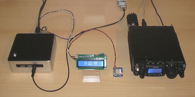

    ein erster Versuchsaufbau ist nun fast fertig; ein zweiter befindet sich in Vorbereitung. Damit können dann zwei (oder mehrere) Sender betrieben sowie beliebig viele Empfänger direkt oder aber auch per RemoteRx angeschlossen und via Voter zusammengeschaltet werden. Sowohl die HF-Signale als auch die Audiosignale an den einzelnen Senderstandorten werden soweit wie möglich synchron gehalten.
    Auf dem Rechner läuft SvxLink und die Co-Channel Software von Rob, PE1CHL. Die Uhr ist dabei via GPS (PPS-Signal) synchronisiert. Damit werden die Audiosignale an den einzelnen TX-Standorten exakt zur gleichen Zeit ausgesendet. Der Si5351A VFO (QRP-Labs) wird ebenfalls mit dem PPS-Signal des GPS-Empfängers versorgt und hält so seine Ausgangsfrequenz (hier 22,625 MHz) konstant. Später soll der VFO noch einen OXCO (Quarzofen, ebenfalls von QRP-Labs) bekommen. Der eingebaute Oszillatorbaustein des FT-817 wird entfernt (ist steckbar), seine Aufgabe übernimmt dann der externe VFO. Damit sollte die TX-Frequenz an den einzelnen Senderstandorten ebenfalls absolut synchron sein. Soweit zumindest die Theorie ...
    inzwischen habe ich einen weiteren Rechner aufgebaut und SvxLink/RemoteTRX, die Co-Channel Software von Rob sowie die Tools zur GPS-Synchronisation installiert. Beide Rechner sind via Netzwerkverbindung gekoppelt. Auf dem Master läuft das zentrale SvxLink, der Slave ist via RemoteTRX angebunden.
    Beiden Rechnern habe ich als RX sogar jeweils noch einen DVB-T-Stick spendiert. Diese sind über einen Voter an den Master und somit an das zentrale SvxLink angebunden. Damit ist fast ein komplettes Gleichwellensystem mit zwei Empfängern und zwei Sendern betriebsbereit. Lediglich die HF-Synchronisation fehlt noch.
    Die Co-Channel Software von Rob ermöglicht nun das absolut synchrone Aussenden der Audiosignale. Auch die Amplitude des Signals lässt sich über das Tool recht exakt aus der Ferne einstellen. Dies ist neben der zeitgleichen Aussendung der Audiosignale ja genauso wichtig.
    Die ersten Tests waren sehr vielversprechend. Sobald die Uhren der Rechner absolut synchron laufen, sind auch die Audiosignale am Oszilloskop fast deckungsgleich. Klaut man nun einem Rechner das PPS-Signal, laufen die Uhren und somit auch die Audiosignale irgendwann wieder auseinander. Die reine Synchronisation über einen NTP-Server (ohne PPS-Signal) ist also scheinbar nicht ausreichend.
    Selbst bei höheren oder auch schwankenden Latenzzeiten der Netzwerkverbindung versucht das System immer, die Audiosignale möglichst deckungsgleich zu bekommen. Kleine Abweichungen (weniger als 1us) gibt es zwar zeitweise immer noch, dass könnte aber auch daran liegen, dass meine beiden GPS-Empfänger derzeit nur "Indoor" auf dem Labortisch betrieben werden.
