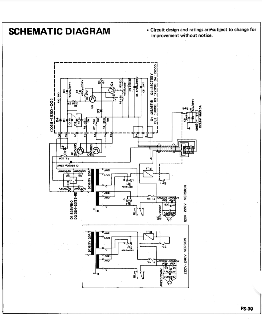

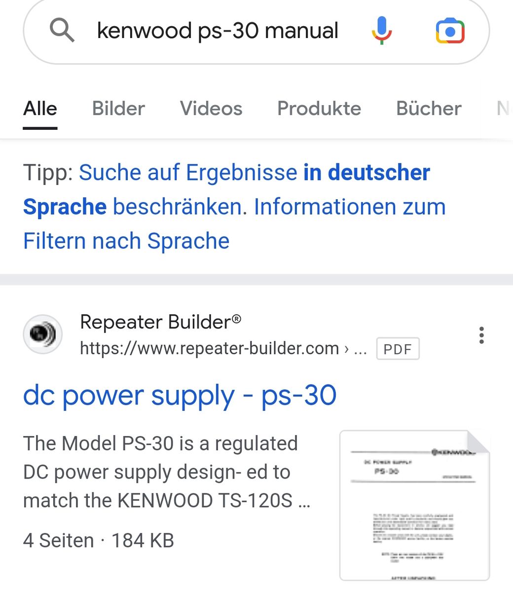

Hallo Om,
Information aus dem Internet.
Vy73, Heinz DL2DAP
Vieken Dank für die Nachricht. Nun habe ich aber das nächste Problem: In dieser Schaltung sind 2 Transistoren angegeben, die aber offensichtlich nicht mehr verfügbar sind. Es handelt sich um die Typen 2SA671, sowie 2SC733. Ich besitze keine Vergleichslicste. Villeicht kann mir jemand helfen für diese Transistoren Vergleichstypen zu finden.
Vielen Dank
Gruß DJ5ZU
Der Typ 2SC733 scheint ein NPN Universaltyp zu sein, entsprechend einfach wird man ihn ersetzen können: https://de.web-bcs.com/transistor/tc/2sc/2SC733.php
Zum 2SA671: https://www.el-component.com/bipolar-transistors/2sa671
