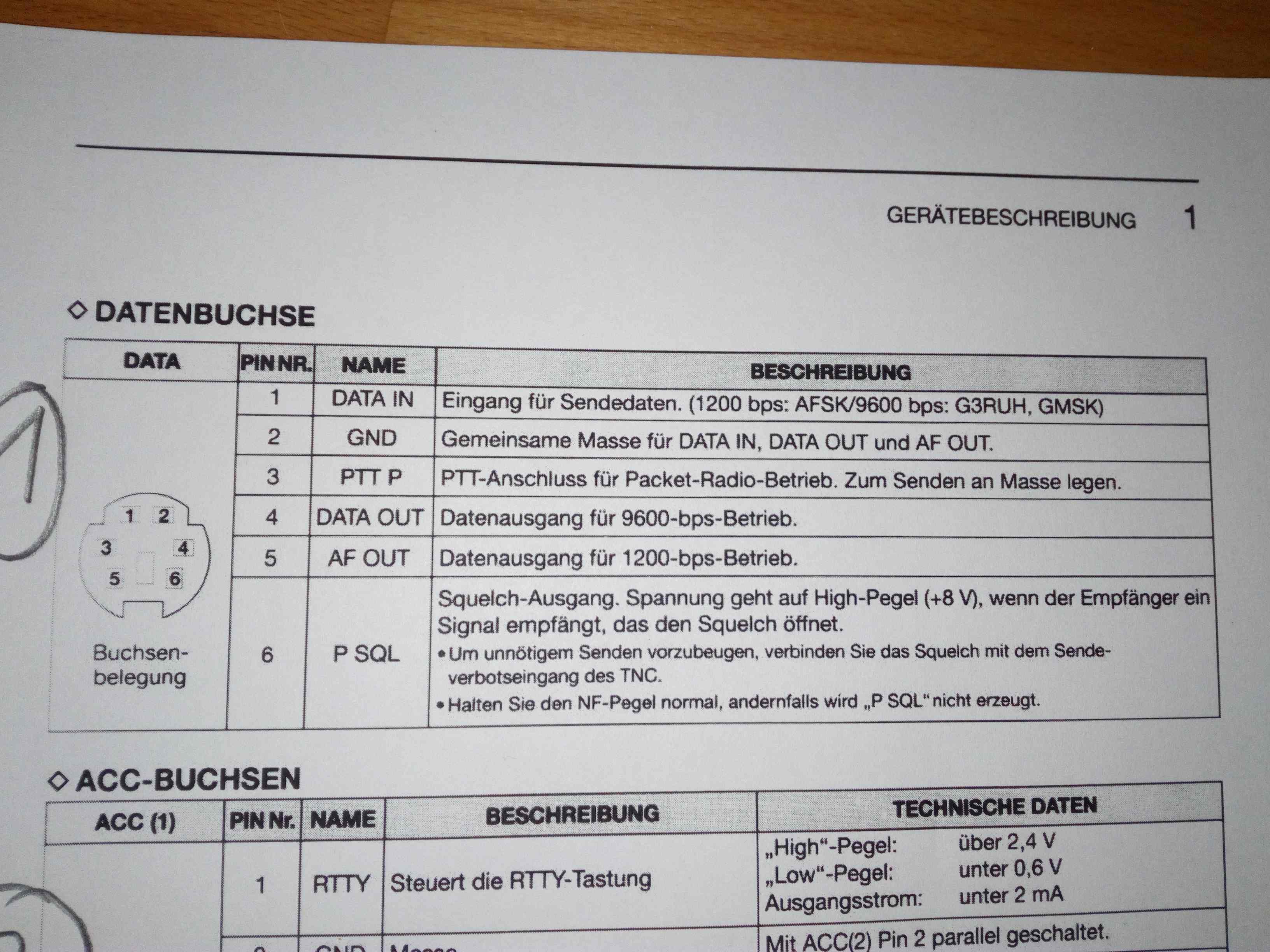

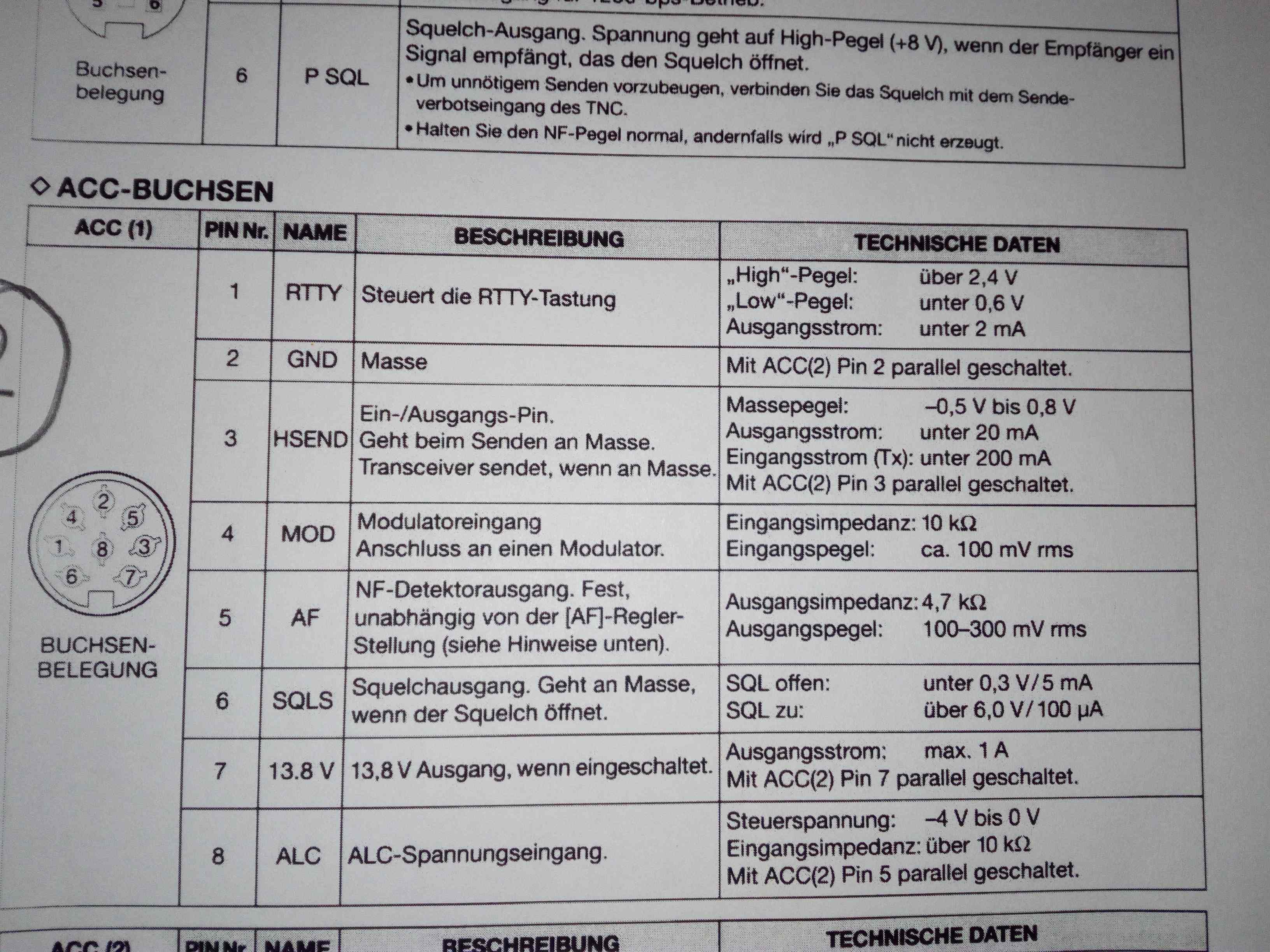

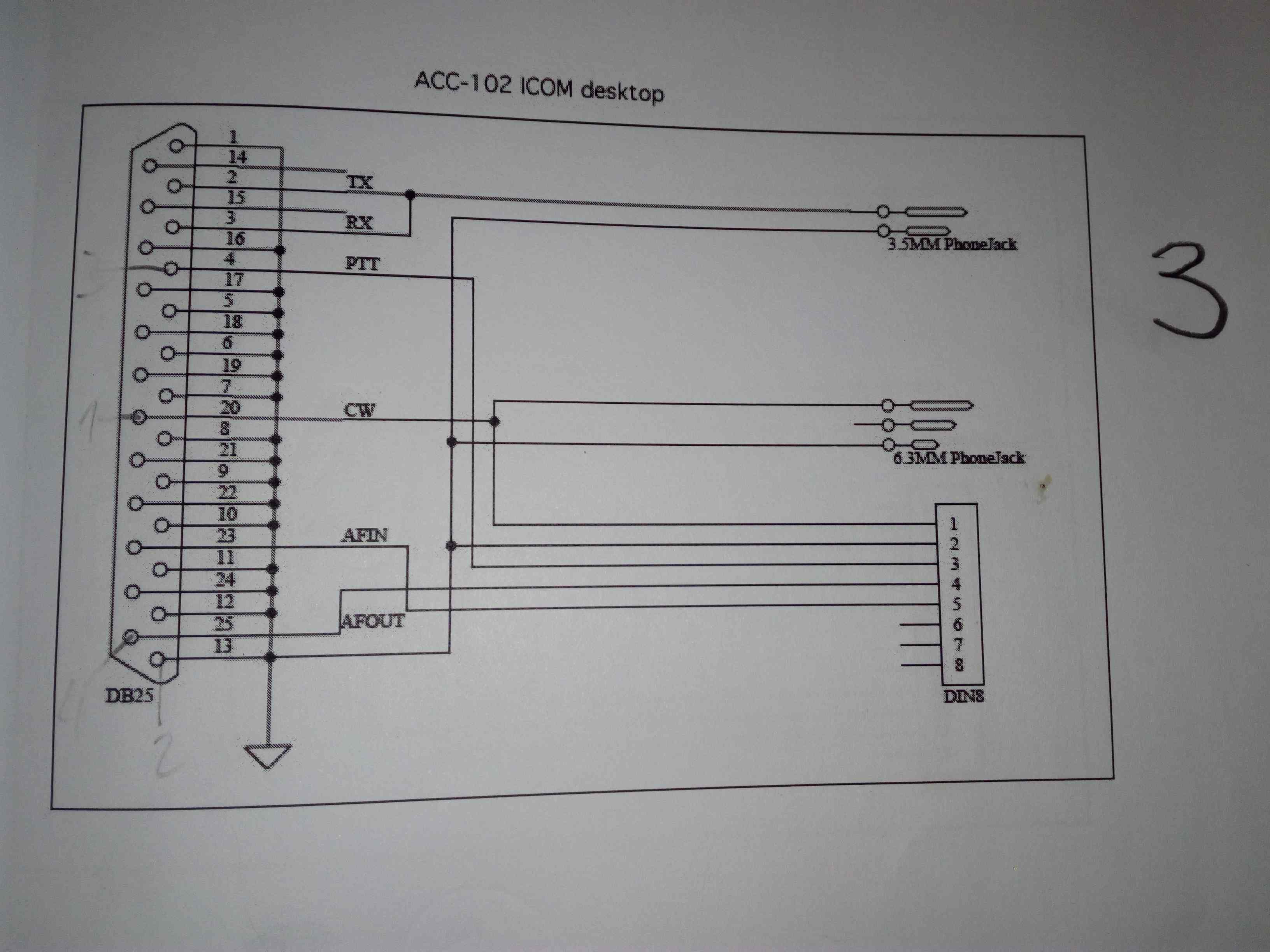

    Problem: Ich möchte ein SB 2000 USB Transceiver Interface von CG Antenna an einem Icom IC 7000 betreiben. Hierzu wollte ich mir ein Adapterkabel zum Originalkabel (8 polig von CG Antenna) bauen. Und somit das SB 2000 an der DIN Data Buchse (6 polig) vom Icom IC 7000 betreiben. (Interface>>8polig>>6polig>>IC7000)
    Folgendes Problem: Interface decodiert einwandfrei/Empfang einwandfrei/CAT Steuerung mit PTT läuft einwandfrei. Das Audio Signal vom PC(über externen Lautsprecher an der gleichen Buchse einwandfrei hörbar) wird nicht in den IC 7000 übertragen. (Austausch von Interface/Kabel ohne Erfolg)
    Adapterkabel habe ich wie folgt angefertigt.
    1. Stecker ACC 8polig Pin 2 auf DIN Stecker IC 7000 6 polig auf Pin 2 (Masse)
    2. Stecker ACC 8polig Pin 3 auf DIN Stecker IC 7000 6 polig auf Pin 3 (PTT)
    3. Stecker ACC 8polig Pin 5 auf DIN Stecker IC 7000 6 polig auf Pin 1 (Sendesign)
    4. Stecker ACC 8polig Pin 4 auf DIN Stecker IC 7000 6 polig auf Pin 5 (Empfangssign)
    Im Anhang noch die Steckerbelegungen. Wo liegt der Fehler, dass kein Signal im TRX ankommt. Soundkarte liefert das Signal.
