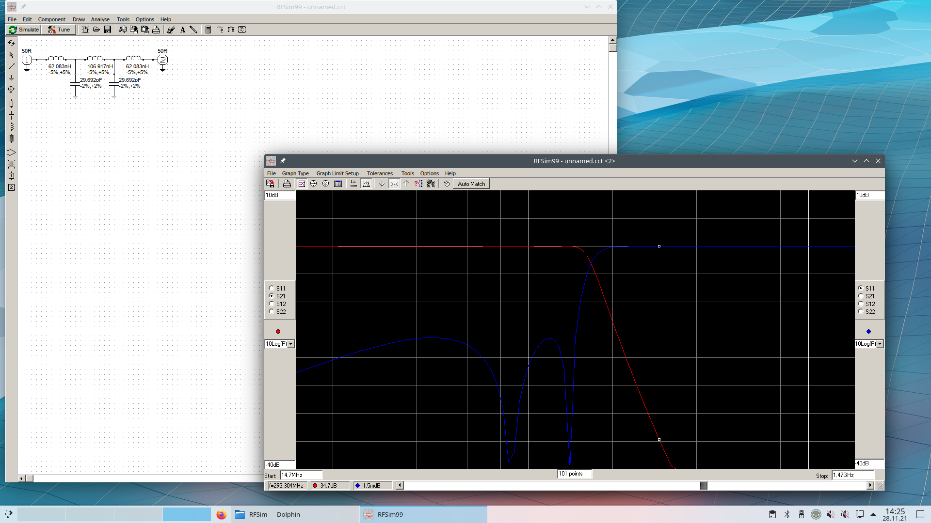

    Bei dem Handfunkgerät lassen die Messungen vermuten, dass auf einen Tiefpass für 2m verzichtet wurde.
    Einen solchen kann aber auch extern zwischen Antennenbuchse und Antenne geschaltet werden, siehe Anlage.
    Auf 2m bei 5 Watt sollte das kein Problem sein.
    Bei 70cm sieht es etwas besser aus. Hier werden knapp die geforderten Werte eingehalten.
