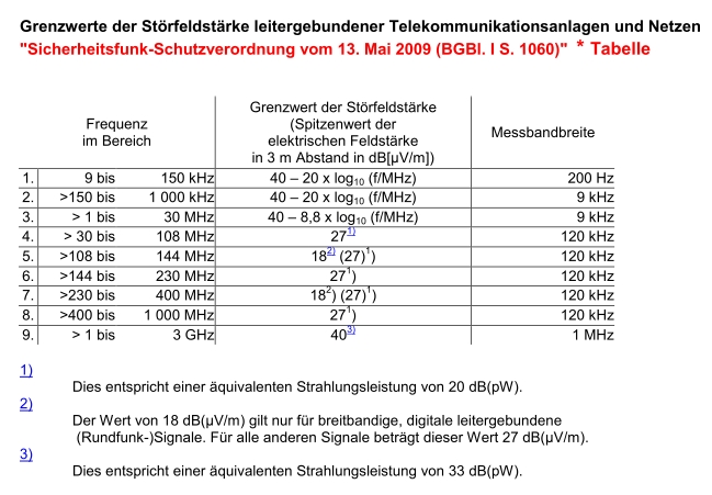

Störfeldstärke (Gemäß Wiener Vereinbarung 1986)
Feldstärke einer fremden Aussendung, die ihre maximal zulässige Feldstärke für 50%
Orts- und 10% -Zeitwahrscheinlichkeit überschreitet.
Störende Aussendungen, die diese Feldstärken überschreiten, verursachen per Definition
schädliche Störungen. Störende Aussendungen, die darunter liegen, verursachen zulässige Störungen.
Höhe der Messantenne an der politischen Grenze: 10m.
Höhe der Messantenne an der Versorgungsgrenze: 3 m.

“Grenzwerte gelten für leitungsgebundene (terminal) und abgestrahlte Emission (radiated)
Störstrahlung nach Internationale Normen CISPR“ z.B. CISPR22 / EN55022 (EN55032).
Auch hier ist zu beachten, dass die Grenzwerte für die abgestrahlte Emission auf eine
Messentfernung von 3m umgerechnet sind. Generell schreibt die CISPR Pub. 22-Regelung
eine Messentfernung von 10m vor.
