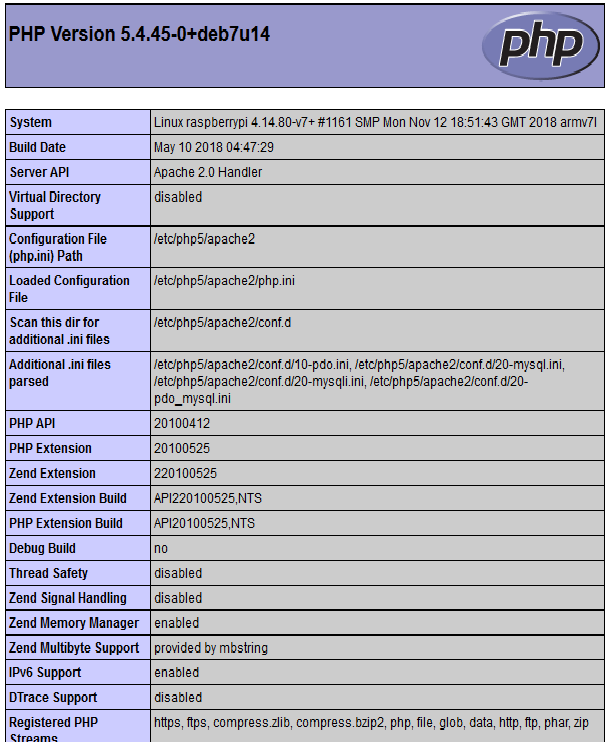

PHP ist nach installiert da vor war dann die Buchstaben Salat.
Jetzt komme ich ein Schritt weiter es wird nur die log fail nicht geladen.

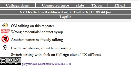

Hier ist das Foto was ich in mein WebServer sehe, log fail ist zur zeit /etc/svxlink/svxlinkreflector.log

Super das du ein Schritt weiter bist.
Wird die Log Datei denn erstellt
Den Pfad natürlich dann noch in die config.php eintragen.
73 Jürgen funknetz.nrw

Die config.php die du mir geschickt hast ist falsch.
Wenn du so startest wie im anderen Beitrag beschrieben ist dieser Eintrag richtig 😊
// full path to logfile with read access for http deamon, 'file1', 'file2', 'file3', '$$LOGFILES = array('/etc/svxlink/svxlinkreflector.log, '', '' );
