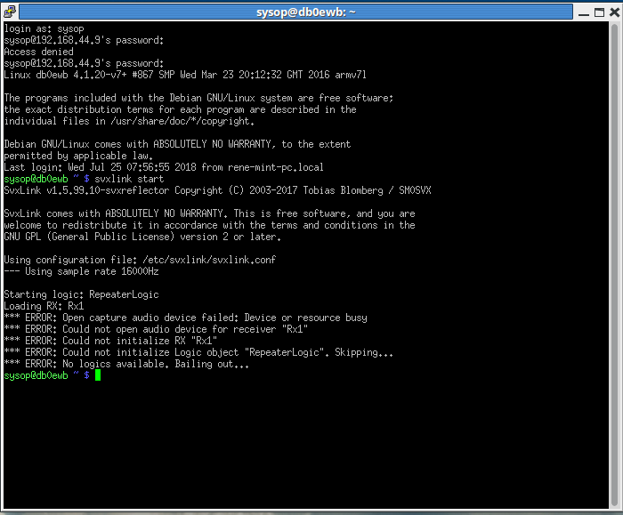

Mein 1. Versuch scheint zu scheitern. Ich wollte für unser Not-Relais den "WX-Steu" durch einen " Hamserverpi" ersetzen. Nach dem ersten Test (Sound wurde erkannt) gings los.

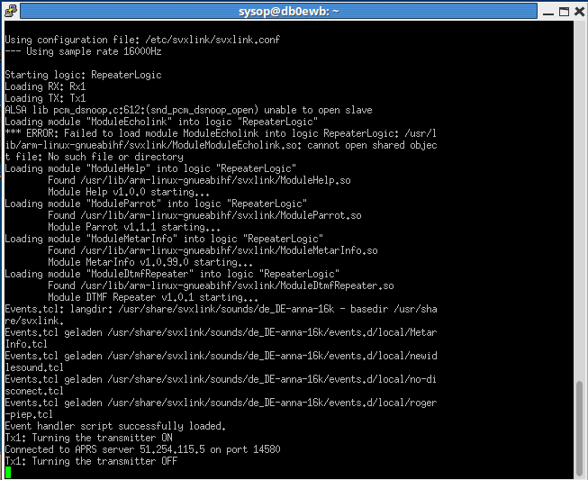

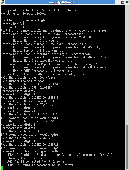

Als Soft benutzte ich SVXLINK von der "Repeaterbox". Das Netzwerk (kein Hamnet) bekam ich hin. NTP musste ich neu installieren, wurde sonst nicht erkannt. Obwohl das Relais funktionierte (HF-mäßig und englische Ansprache) hab ich wie im Bild noch ERROR-Probleme. Wie bekomme ich die raus. Hat da jemand einen TIP?
