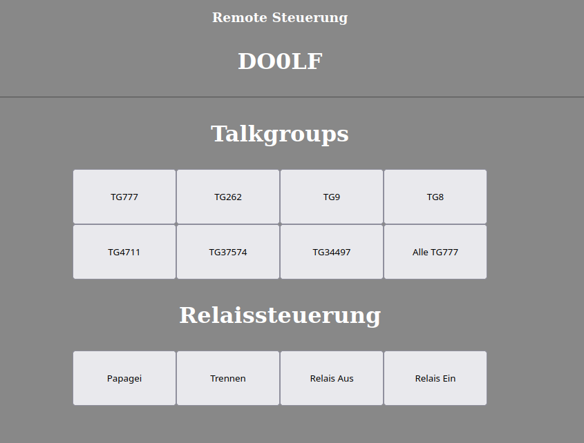

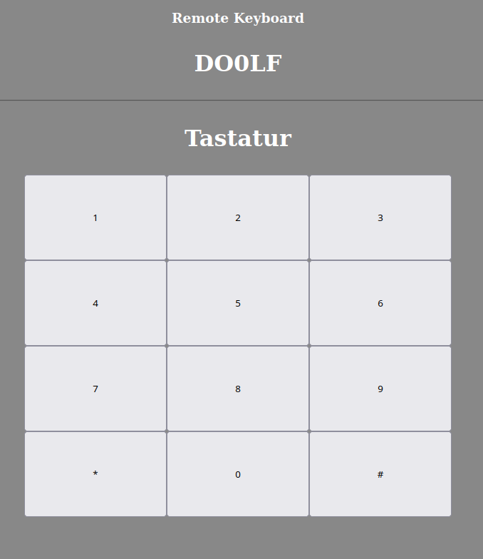

    Wenn das installiert ist kann man im Verzeichnis /var/www/html folgende zwei Dateien anlegen:
    remote.php
    keyboard.php
    Die Dateien findet Ihr im angehängten ZIP File. In den Dateien müsst Ihr noch den Pfad zu der DTMF_CTRL_PTY anpassen. Bei mir ist das /home/svxlink/PTY/repeater_dtmf_ctrl und in der svxlink.conf muss das ganze natürlich aktiviert sein. Das Rufzeichen kann man dann auch noch oben Eintragen. In der remote.php sind noch die Buttons 7 und 8 wichtig, da muss der DTMF An- und Abschaltcode rein, steht derzeit auf 0000. Die Sprechgruppen etc. kann man natürlich auch seinen Wünschen entsprechend anpassen, einmal im php script und dann unten im html Teil. Natürlich kann man hier auch noch beliebige weitere Buttons Hinzufügen, mit EL Kurwahlen etc.

  • Moin Peter,
    mit Deiner Anleitung kann man es kaum falsch machen. Remote.php hat sofort funktioniert, bei keyboard.php war mir zunächst ein } im Weg (Zeile 14), danach funktioniert auch das.
    Der Code ist so einfach und übersichtlich, dass man schnell eigene Befehle realisieren kann.
    "Relais an" und Relais aus" steuert bei mir keinen Repeater, sondern GPIO18. Damit könnte einen Lüfter, ein Antennenrelais oder die Kaffeemaschine geschaltet werden. Dazu muss GPIO18 nur in /etc/svxlink/gpio.conf aktiviert werden und in der PHP-Datei angesteuert werden:
    Relais ein: shell_exec('echo 1 >/sys/class/gpio/gpio18/value');
    Relais aus: shell_exec('echo 0 >/sys/class/gpio/gpio18/value');
    Also vielen Dank für die Anregungen und das zusätzliche Bauklötzchen auf der unendlichen Spielwiese.
