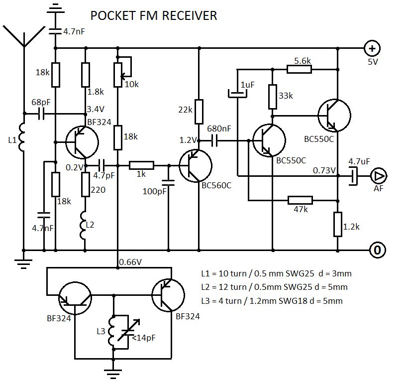

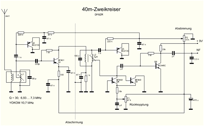

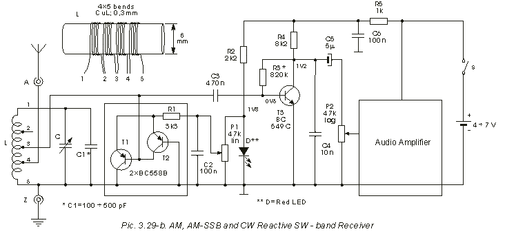

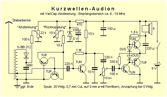

    Im Web finde ich diverse Audion Schaltungen, bei denen mit einem Elko an einer Anzapfung des Schwingkreises die NF abgegriffen wird. Nach meinem Verständnis geht das nicht.
    Einmal entsteht an der Anzapfung von wenigen Windungen keine NF, zum anderen bedämpfen ein paar uF den Schwingkreis zu sehr. Ich denke, die NF müsste am Vorwiderstand des Oszillators abgegriffen werden. Aber es gibt im WEB seit Jahren etliche dieser Schaltungen und keiner geht darauf mal ein.
    Haben die alle voneinander kopiert? Was denkt Ihr? Ich habe bestimmt 8 oder 10 Schaltungen, wo das so ist. Zur Anschauung mögen 2 wohl reichen.

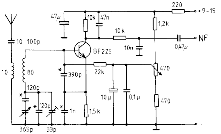

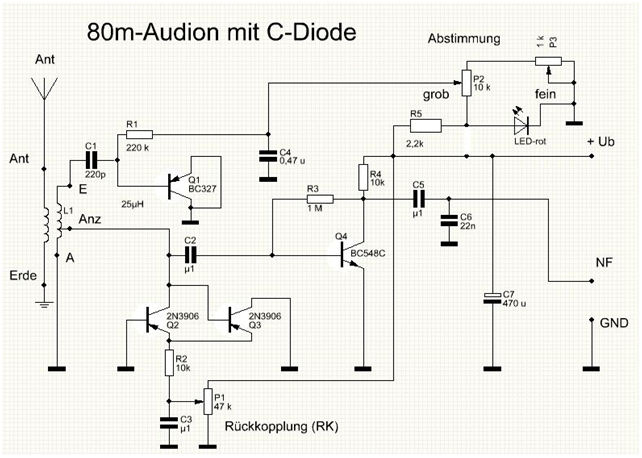

    Meine Frage ziehlte aber auf den Punkt, wo die NF abgegriffen wird. In den Schaltungen wird mit einem großen C die NF am Schwingkreis abgegriffen. Auch wenn nur eine Anzapfung, an der Stelle ist HF und keine NF. Ich gehe davon aus, dass Du meine Ausführung aufmerksam gelesen hast. Dieses bezieht sich nur auf die Schaltung mit den "verschachtelten Transistoren" bei anderen Audion Schaltungen wird die NF
    immer am Vorwiderstand abgegriffen. Anbei mal zwei andere Schaltungen vom "normaler Audion". Bei der 1. Schaltung ist nach dem HF Verstärker ein Oszi angekoppelt, der mit dem 10k Poti kurz vor den Schwingeinsatz gebracht wird. Hier sieht man deutlich, bei beiden Schaltungen, dass die NF am Vorwiderstand abgegriffen wird.
    Gruß aus Hildesheim vom Bernd

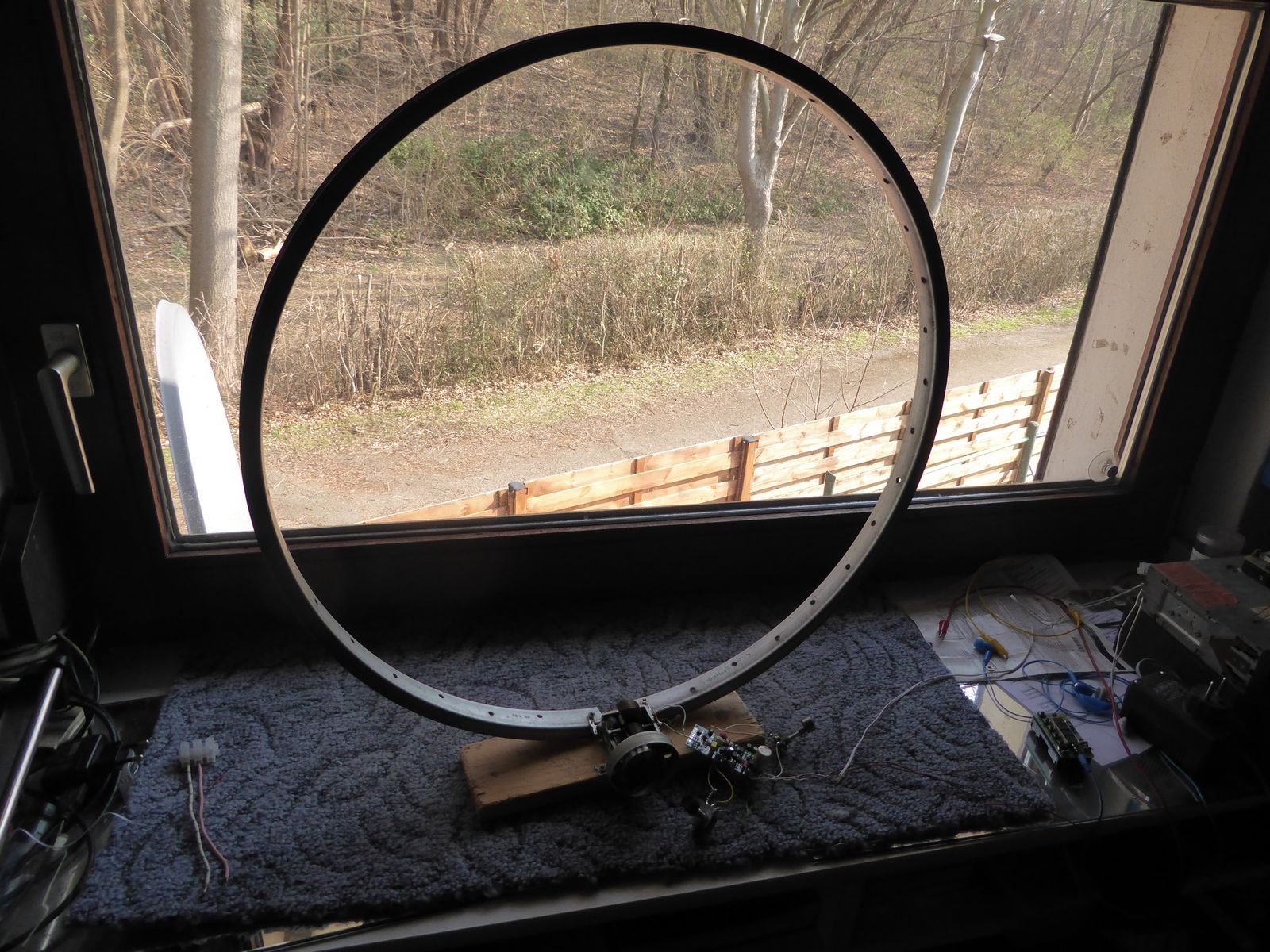

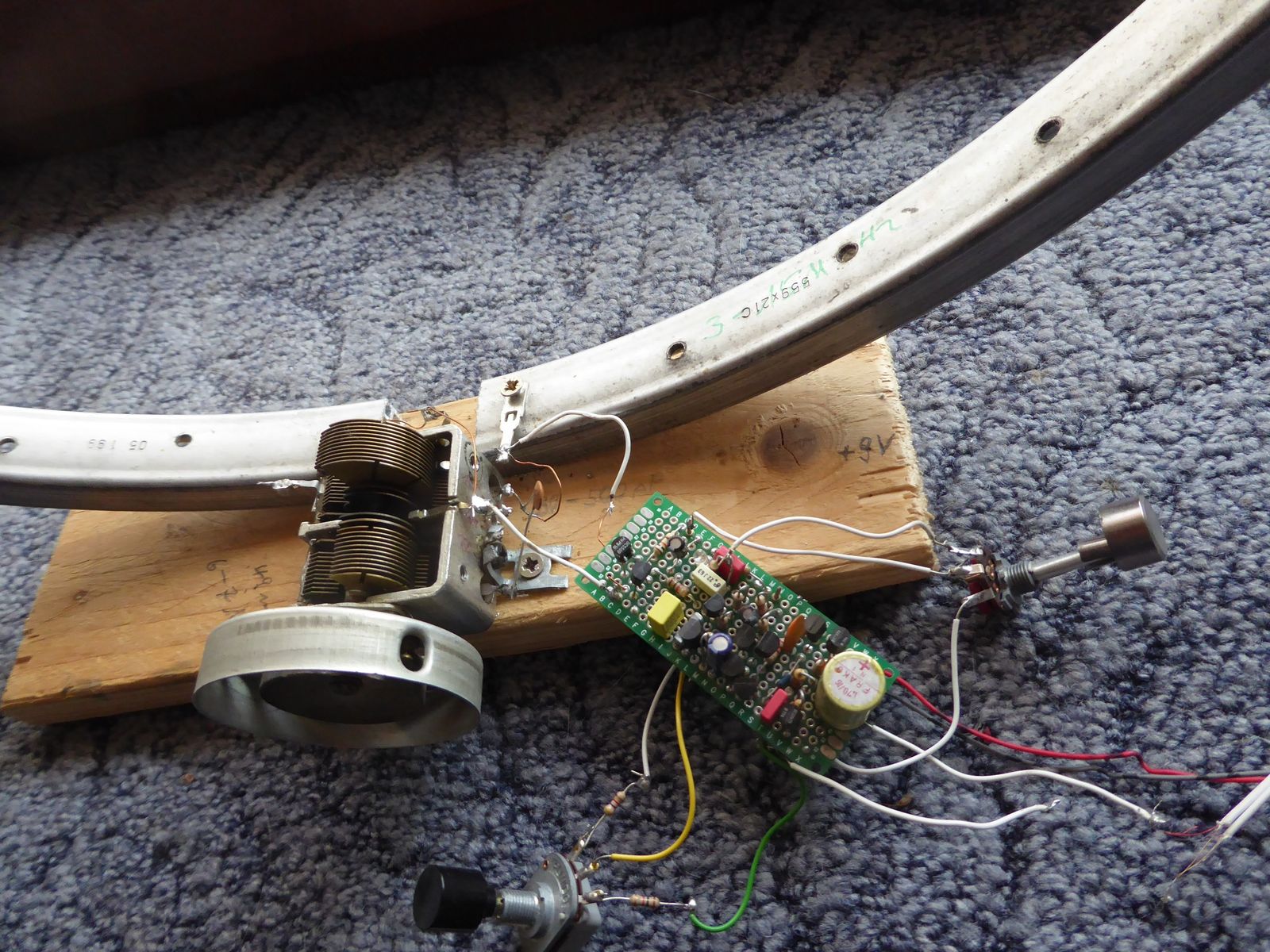

    Anbei mein letztes Empfänger Projekt: Audion mit Fahradfelge Auch am Tag gut auf 3MHz Vielen Dank für alles. Gruß aus Hildesheim.

  • Grüsse,
    habe den Thread nicht komplett gelesen aber:
    Im obersten Schaltplan ist T3 der HF - Gleichrichter,
    T1/T2 dienen als Oszillator dazu den Schwingkreis zu entdämpfen.
    Das wurde früher ja in einem Bauteil erledigt, bei heutigen Transistorpreisen im einstelligen Cent Bereich spielt das keine Rolle mehr.
