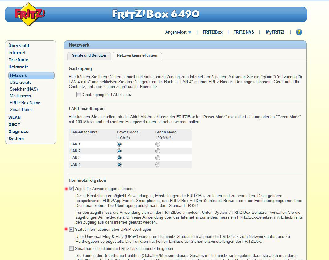

Eigentlich sollte es genügen, wenn man inder Fritzbox UPnP aktivier.
Alles andere macht die Box dann allein. -
Hallo Gütnher !
Die von Dir angesprochene Einstellung war schon standartmäßig drin.
Also, UPNP ist aktiv. Geht aber trotzdem nicht.
